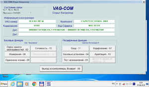

    Берешь так, VCDS запускаешь, и там вот такая подсказка вылазит когда в кодировку входишь....
    https://www.dropbox.com/s/8q60if7icguhznn/20170225_142551.jpg?dl=0

    Спасибо за подсказку, но только почему в ней нету эвро-4, BDG\BDH были именно 4. Посмотреть бы эту табличку с их расшифровки блока

    потому что, когда делали этот lbl, про евро 4 могли и не слышать.
    к тому же, реального евро 4 на BDG/BDH нет, только намек
    для удобства вытащил текст из lbl

    Ну так и в lbl написано для 4В0.... А это AFB,AKN
    У тебя же BDG мотор на вариаторе? Можешь поменять у себя кодинг на 1097. Ну и посмотреть что произойдет

    lbl общий для всех 2.5tdi v6 (если кто не заметил, то там и 8e, и 4D, и 3 U.
    а про
    4B0-907-401-AB / 4B0-907-401-AC / 4B0-907-401-AD, а также,
    4D0-907-401-M / 4D0-907-401-N сказано, что кодировка
    отличается. Смотри детали в TPI 373601/3.
    боюсь, что не примет

    У меня кодировка 01007 и если верить описанию, то у меня евро 2.
    Так что нужно искать полное описание кодировок, а то, что в лбл, только частично подходит.

    VAS PC по этому поводу вот что говорит и без вариантов евро и т.д.
