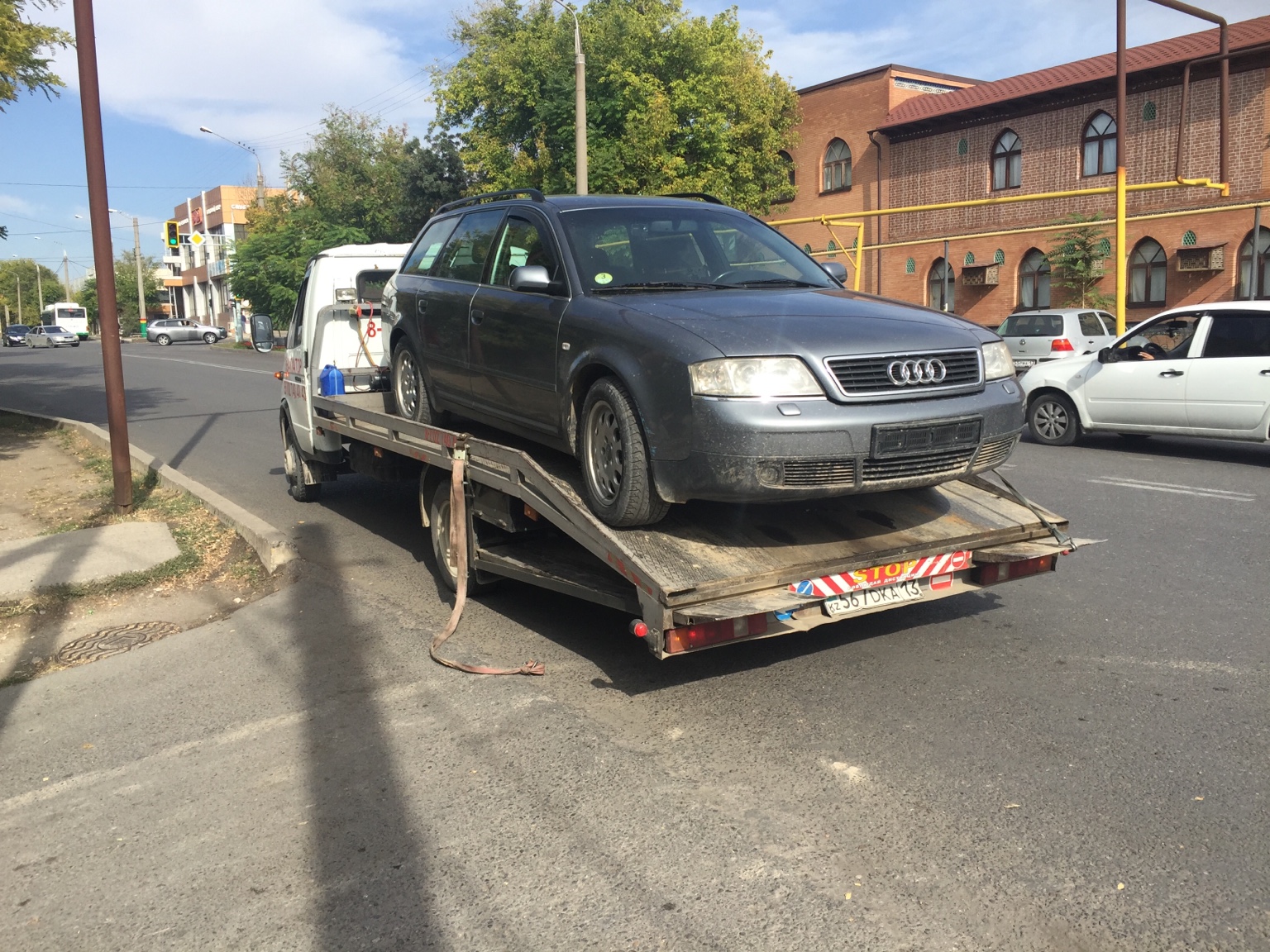

    Хехехе!
    Походу мотор стукнул.
    Жду эвакуатор.

    Пациент на каталке,
    Бабусь знать диагноз, но придётся!))

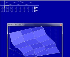

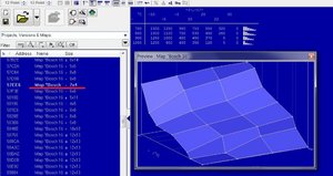

    Народ подскажите, Кто знает адрес карты где регулятор угла до +40 ОЖ
    Дело в том что пока не прогреется до +40 то громко работает. Как только +40 резко перестает. И еще карту время работы свечек уже с заведенным мотором.
    И еще где же тот долбанный ограничитель что больше 200 не дает ехать((
    Спасибо
    Мотор АФБ

    Мотор отремонтируй.
    Ограничителя скорости на 200 нету.
    Исправный афб, до +40 и после +40 мягко работает.
    Свечи накала работают несколько иначе чем ты написал.

    Согласен про мотор и ограничитель !
    Карта свечей накала что ты указал - препусковая, а есть еще другая, которая управляет свечами сразу после запуска. На АФБ я не знаю ее точные координаты.
    Насчет мягкости тоже соглашусь, у него стоят форсунки гибриды, и под них нужно править карту углов, причем серъезно, родная АФБшная не годится совсем, там резать углы на 3-5 градусов нужно.., я вообще тупо БДГшную карту себе поставил на гибриды, работать стала заметно мягче и расход даже упал.
