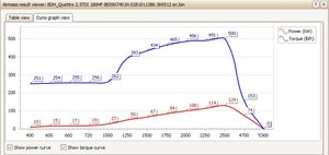

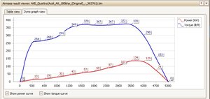

  11. Technospirit
    Technospirit Новичок
    5 июл 2017
    10
    Да пребудет с Вами сила четырех колец! Всем участникам благодарен за титанический труд. Почитал и просто офигел от того с чего Вы начинали и куда пришли, 3 суток читаю и вникаю и обратно фигею от того сколько труда, времени и денег Вы положили на это все. Низкий поклон. Если честно, то форумы ауди клуба читал уже не раз по разным причинам и проблемам своей Авдотьи, а сюда привело меня любопытство и ссылочка от человека с другого форума по чип-тюнингу.
    Теперь по делу:
    1) Обращаюсь к Вам как к гуру, потому что в наше время, ничего бесплатного нету, а тем более автомобильных знаний и хитростей, ничего просить и клянчить не собираюсь, да и псевдотюнеров имеется в инете в избытке, вот только ребята не проверенные, а оленем быть никак не интересно, лучше заплатить за качественный продукт.
    2) Краткая предыстория: владею более года A6 C5 Quattro AKE avant 2002 год, чего только в ней не делал и не чинил, суть не в том. Все закончилось с экспериментами по ТНВД и форсунками. Сейчас на авто установлен М-топливный насос и G-форсунки с 1191 распылителями, то есть топливная BDG\BDH. Кому интересно зачем? Ответа не будет, все делалось в порыве интереса и чистого людского любопытства, ну соответственно наличия многих запчастей на разборке у друзей.
    3) Суть обращения: есть идея сделать из АКЕ полноценный ну или полуполноценный BDH, со всеми его плюсами в виде хорошей езди и экономичности. На этом пути есть несколько больших камней которые мне не под силу. Первый камень это мозги от BDH, которые несовместимы с моей АКПП (уже пробовал их мирить - бесполезно), второй камень - электронный дроссель - не хочу с ним возится.
    Вот и получается что моя задумка возможна только в формате замены или коррекции карт в прошивке AKE картами или инфою от BDH. За такую роботу не грех и вознаградить, поскольку обычные тюнера за это вообще не возьмутся, а Вас обычными и язык не повернется назвать - Вы тут просто звери в наилучшем понятии этого слова, и я не подлизываюсь.
    Буду признателен и благодарен за любые Ваши домыслы, догадки и даже критику задуманного, а еще более признательным за реальную помощь в этом процессе.

  16. Technospirit
    5 июл 2017
    10
    может и правда, поскольку M ставился на BDG, а K ставился на BDH/BDG, поэтому мое предположение что и с М у меня тоже должно получится как на BDH, поскольку есть сомнения что насосы вообще чем-то отличаются, тем более что по прошивках все базовые карты там идентичны за исключением Torque Limiter.
  17. Technospirit
    5 июл 2017
    10
    Спасибо за совет я уже сам во всем разобрался, сейчас катаюсь на полностью переделанной прошивке со всеми картами от BDH, правил и переделывал более 40 карт. Пока что результат такой, зима город: было 13,5-15 л, стало 11-12, манера езди не поменялась, скоро прокачусь по трассе вдаль, посмотрю как там, до переделки по трассе гололед + снег и серпантины было 7,8.
