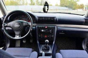

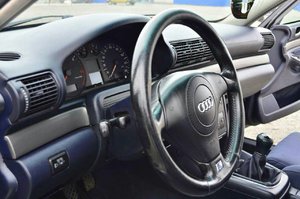

    Я чесно хз. Покажите фотку рестайлинговой подстветки и не ресталинговой, вот моя но тут плохо видно

    Вот по этому и надо заполнять профиль.
    Да у тебя рестайлинг, только не тот о котором шла речь.
    Разговор был об 2002 годе и моложе ауди, а ты "подсунул" фотки от а4, которая максимум выпускалась до 2001 года, когда рестайлинг на а6 пошел с 2001. Тот же AKN будет читаться по обд2 самый минимум 2002 года.

    Да действительно не про А6, вот только объясни на кой эти все вопросы тогда были.
    На а4 в б5 ом кузове все так как написал Валера и никак по другому, т.е. с разборкой блока.
