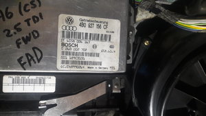

    Прошивка вот от аке с кодировкой 01011 работает на аум как сделать чтобы мозг эбу акпп fad общался с ней , или другие поставить эбу акпп ток какие ?или?

    В моторном да а в эбу акпп нет, а что там можно адаптировать ? В эбу акпп стоит кодировка 00003

    Нужно перепрошить флеш и еепром акпп иначе аварийный режим 3 и R передачи.

    После таких ответов, ты еще вопросы с иронией будешь задавать. Какие кодировки\адаптации. Если эбу акпп установлен не совместимый аппаратно\программно с эбу двигателя, эбу акпп сваливается в аварийный режим с ошибкой совместимости. Есть нюансы по переключению передач и в конченом итоге все завязано и связано с крутящим моментом двигателя. При превышении ограничителя крутящего момента акпп ловит оверхантинг.

    Тогда уточни от какого конкретно мотора твоя АКПП ?

    Поскольку я шить эбу акпп я не умею мне проще поменять) только на какие? От DEQ ?

    На АКЕ устанавливались эбу акпп : 4Z7 927 156 H, 4B0 927 156 ES, 4Z7 927 156 D, 4B0 927 156 DM.

    На данный момент вот какой стоит

    ну так он вообще от афб, акн.

    Это вообще от АКПП EFR или ETU

    В лучшем случае что бы этот дорестайл блок акпп подружился с рестайловой с5, там не только репрог потребуется а еще и замена флеш с еепром на большего размера, в худшем полная аппаратная не совместимость с рестайловым эбу двигателя не важно какой модели.
    Постарайся найти Калекса, АлексВ если он еще работает то на раз решит проблему если это вообще возможно без замены блоков и тнвд.
    На ауди клубе его уже давно не слышно, последнее время от него ответы звучали на форуме http://autoprogs.ru/ под ником veloseeped
    А так чтобы твоя "новая" акпп заработала, можешь уже "готовиться" менять ЭБУ и ТНВД на АФБ или снова менять акпп, эбу с проводкой на рестайловую.
