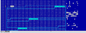

    Я имел в виду значения углов на оборотах 0 400 на картах углов... Поставить к примеру 6*, а тнвд крутить в поздно...
    Только вот очень сомневаюсь, что в этом будет какой-то толк. Все равно угол стартовый в памяти ЕКУ (последнего успешного запуска двигателя) сильно отличается от запрашиваемого.
    Мне бы наоборот, оставить только предвпрыск...

    Есть что-то подобное 5атдц но зависит от температуры ож
  9. Jeffiston-0_o
    Jeffiston-0_o Участник форума
    22 фев 2012
    180
    A6 2.5 TDI AYM 02г
    5 BTDC, вон же скрины скинул, карты углов на горячий и холодный. Поставил сейчас 6, запрашивает 6, вроде завелась чудок бодрее (температура ОЖ 29), но "стартовый" в памяти показывает 0,2BTDC. Буду пробовать еще завтра

    Мотор запускается на базовом угле !
    Ну максимум там 1-2 градуса обороты стартера могут сдвинуть, да и то врятли.
    Поэтому то базовый угол так сильно влияет на запуск. А не то что ты видишь в карте... в карте углы не для запуска а для уже работающего движка.
