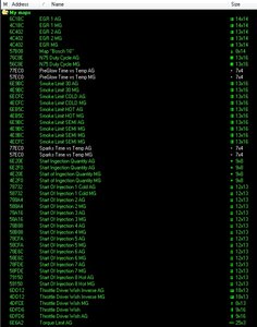

    Карты топливоподачи при старте размерностью 9х8, их по две в каждом наборе.
    Вот например одна парочка - 4E20E, 4E2F0.
    Карты ЕГР тоже по две. Тоже нужно исправлять обе.
    Карта ЕГР - это фактически ЗАПРОС ВОЗДУХА. Чем выше запрос тем меньше вероятность открытия клапана ЕГР.
    В принципе полное глушение ЕГР это просто установление максимальных значений в этой карте.
    Твои карты - 4C1BC, 4C402.
  2. Jeffiston-0_o
    Jeffiston-0_o Участник форума
    22 фев 2012
    180
    A6 2.5 TDI AYM 02г
    #1102 Jeffiston-0_o, 9 янв 2017
    Да, карты ЕГР нашел, я так понимаю, что одна карта MIN, другая MAX значение, с поправкой на адаптацию? П.с. вроде же идет механика, потом автомат - т.е. мне надо смотреть последние пары в прошивке.
    Вопрос другой - углы править? Там же 8 карт, я так понимаю нужно хотя бы последние ~ 3 отредактировать, начиная с 50 до 90 градусов, например.
    По поводу топливоподачи - спасибо! Были сомнения.
    И последнее - шток N75 хочу опустить на максимум до ~ ?каких? оборотов?
    Пы:сы: вот пока что все, что наработал за 2? или 3? дня
    Упс, не удалил дубликаты ... :)

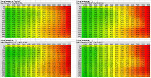

  7. Jeffiston-0_o
    22 фев 2012
    180
    A6 2.5 TDI AYM 02г
    #1107 Jeffiston-0_o, 11 янв 2017

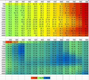

    Еще раз благодарю - прошивка такая же, как моя. Только вот не пойму - что за карта там по адресу 2238E 16x6. В этой прошивке такого нет.
    Понял, а по картам дымности - 4 штуки, 1\3 2\3 3\3 - я так понял в зависимости от температуры холодный двиг-горячий. А 4-я? Главная?
    П.с. можете дать совет по оптимальному наддуву? Про соотношение воздух\топливо тоже неоднократно оговорено в первой ветке темы (15), и еще грамотно разъяснено тут. Вот мои карты. Сверху карта дымности по адресу 4ECFC 13х16 (4700об\мин не брал), снизу - соотношение воздух/топливо. Тогда получается по моим картам воздуха много ... Иногда прямо совсем. До этого же часть воздуха поступала от ЕГР.
    Но тогда, допустим, чтобы на 2000 об\мин было соотношение воздух\топливо = 15, то в горшок при 600мг воздуха вместо 30,3мг налить 40 ??? Если карту переделывать, то на 2000 об\мин не скажет ли мне вариатор "привет" ? Хотя карта момента не даст больше 38,2 налить... Все же интересно, но страшно :)
    Пы.сы: сравнил карты Наддува\Дымности\Ограничения момента двух движков 155 AYM и 163 BDG - особой разницы в них нет, буквально на пару десятых дымность\наддув\топливо больше в р-не 1400-1800 об. Хотя по мануалу - и там, и там 310Нм крутящего.
  8. UTUG
    UTUG Властелин 8-ми колец
    7 ноя 2005
    22.134
    Allroad AKE МКПП
    #1108 UTUG, 11 янв 2017
    Слишком сложные вопросы пошли, много рассказывать и объяснять придется, давай я лучше сам поправлю тебе что надо.
    ЗЫ
    расскажи только как ты в Екселе сделал такие автоматические оттенки цвета ? :))
    сорри, сам нашел уже :))) Супер штука !

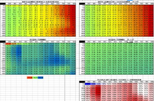

  9. Jeffiston-0_o
    22 фев 2012
    180
    A6 2.5 TDI AYM 02г
    #1109 Jeffiston-0_o, 11 янв 2017
    Да, не зря ж инженерам деньги платят, сидят себе на стенде движок гоняют - тут не понравилось, давайте так сделаем. И так по кругу. Оффтоп пошел...
    Если есть какая-то правленая без ЕГР-а, буду признателен. А лучше с ЕГР на оборотах до 1000. Ну и углы хотелось бы примерно узнать. И наддув... :shuffle: Чет я разошелся. Но - все равно нужно под свой двиг переделывать с учетом вариатора и обкатывать несколько сот разные версии прошивок. Карту момента трогать не хочу, по религиозным убеждениям. Карту дымности трогать страшно, по ней бы тож совет :rolleyes: - а то вон какая ватрушка получается.
    зы: уже сейчас, с поправленной картой егр-а и несколько сдвинутыми углами зажигания машинка едет по приятнее. Переключений вариатора в ручном режиме не замечаешь - раньше были легкие пинки, когда варик сам скидывал на пониженную. Но! Все равно остались маленькие пинки при трогании и остановке - я ж егр оставил для прогрева, а прокладки то не убрал. Полез - а там турбину снимать надо, еще и сам клапан закис. В общем в пт-сб сделаю. У нас еще снега сейчас валом - особо негде проверить. Но! Обороты упали, теперь если ехать спокойно - разгон чуть-чуть шустрее, но вместо 1200-1300 вариатор держит 1100. На хх почти еду. Правда расход по бк показывает большой, надо будет сбросить и по сухой погоде засечь еще. И углы подотредактировать.
    ззы: условное форматирование - очень удобно, а то цЫфри да цЫфри какие-то. так наглядно.
  10. UTUG
    7 ноя 2005
    22.134
    Allroad AKE МКПП
    Смотри, карта дымности нужна только для разгона. Разгон - это самая интенсивная топливоподача. В такие моменты карта дымности создает гибкую верхнюю границу подачи топлива. Заметь, при разгоне, в районе средних оборотов самые низкие коэф-ты воздух-топливо. Потому что там возникает самый высокий крутящий момент, самая лучшая тяга. Там трогать особенно ничего не нужно. Нужно наоборот плавно добавлять в районе до 2000 об при среднем-малом потоке воздуха 500-600 мг. Тогда улучшается подхват на низах.
    С ЕГР - балуйся как хош, я это не одобряю, отруби его совсем лучше уж, ну или оставь только для ХХ.
    Крутящий момент я бы все таки добавил слегка, т.к. мотор то у тебя уже не новый, и заявленые характеристики уже не выдает, поэтому прибавка 5-10% ему не повредит (только осторожнее на средних оборотах, там максимум 2-5%). Типа чтобы догнать исправные стоковые характеристики.

  12. UTUG
    7 ноя 2005
    22.134
    Allroad AKE МКПП
    нет, прямо перед картой (1\3) есть необъявленная карта 1х3, там указаны температуры
    1/3 - 83 гр
    2/3 - 30 гр
    3/3 - 0 гр
    Карту углов трогать не рекомендую, ну только ежели +- 1 градус, для успокоения души :))
    Наддув нужно увеличивать пропорционально топливоподаче (крутящему моменту).
    Но тыж вроде не хочешь топливо добавлять.
