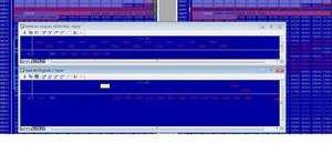

    UTUG, спасибо ещё раз за "наглядное пособие" Очень помогло разобраться с картами ну и посмотреть где и как нужно менять. Нашёл и определил все карты, где ты что либо меняешь. Вот только с одной пока не могу разобраться. Не подскажешь что за карта?
