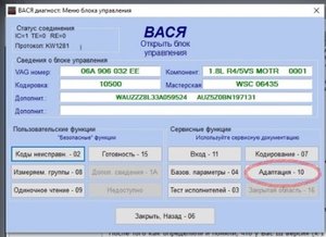

    Проверить кодировки (Адаптация)
    Канал 60 (Силовые агрегаты CAN-Databus)
    +0001 - Двигатель
    +0002 - Автом.Transmission
    +1024 - Комбинация приборов
    +2048 - Пневмоподвеска (только для Allroad)
    Для твоей машины (3075)
    Канал 61 (Комфорт CAN-Databus)
    +00256 - Комбинация приборов
    +00512 - Давление в шинах
    +16384 - Парковочный ассистент
    +32768 - Дополнительный отопитель
    Для твоей машины (256 или + доп. опции)
    62 канал отображение опций на LCD приборки на работу не влияет
    Канал 62 (Информация LCD CAN-Databus)
    +01 = Радио
    +02 = Telematics (Северная Америка) без мульти-руля
    +04 = Cистема навигации
    +08 = Telematics (остальной мир) без мульти-руля
    +10 = Telematics (остальной мир) с мульти-рулем

    :) Эти кодировки находятся в Адаптациях (приборная панель) канал 60, 61

    Кодировки тоже проверил,
    60 канал - 3075 (норма)
    61 канал - 0 (поставил 256)
    62 канал - 7 (норма)
    ничего не изменилось, т.к. проблема явно в ЕЦУ

    Так просто не прокатит, придется привязывать приборку и брать твои ключи, делается просто!
    Заливаешь его в ECU и привязываешь как новый блок, в 50 канале как ТНВД в ECU само все пропишется!
    Только данные о иммо и идентификации авто не влияют на работу мотора только на его идентификацию и писк иммо.
    Карты работы ДВС находятся в другом блоке это именно там где ты правил.
    Основная кодировка приборки должна быть не 00160, а 04160!
    У тебя по всей машине ругается по связи между блоками - разбирайся!
    Что значит норма??? Нет таких значений для Европы, поэтому и ошибка висит по телефону (Телематик - работает с телефоном). Если не знаешь комплектацию авто поставь +1 (радио) и если есть мультируль то еще +10 и того 11
