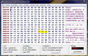

    На этой серии приборки (крипто/не крипто), вас наверное удивит, но могу прописать в дамп приборки любой пин, VIN, immo-ID, почистить приборку от идентификации старого авто, для замены шкал (например мили на километры / бензин - дизель) поменять карту спидометра, тахометра (если вам понадобиться можете обращаться), только ему это ничего не даст, если только его (пин) не изменили на уже привязанной приборке. Но все равно для привязки ТНВД ему не поможет.
    что бы не быть голословным вот уже готовый его дамп с пином 3007, дамп можно открыть в VAG EEPROM Programmer 1.19 (дамп исправлен что бы можно было прочитать).
    На картинке указано количество прописанных ключей остальные, как верно было подмечено выше "для мебели" :) и видно что он был уже привязан к его ECU. Кто это делал и зачем? неизвестно, можно только гадать.....
