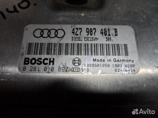

    Сейчас решили взять моторный блок ЕСU посвежее (недорого), с буквой B. Как у меня. У него щас старый "А".
    Будем к нему привязывать приборку с чистым дампом.

    Фотки загуглил, первая как у меня, проблем нет, вторая как у него, не привязывается.
