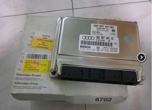

    Сегодня с афб реальную проблему словил при переделке ДМРВ на АКЕ.
    На блоке 2 наклейки 4b0997401bx и 4b0907401ac. с разными номерами, с разными месяцами выпуска и с одинаковым 2006 годом выпуска.
    Прошивка уже размером 512кб, винолс не то что чексумм, номер блока и версию прошивки не распознавал.
    Пробовал разные заливать и ту что Валера делал для 401ac, мотор с этой прошивкой не запускался.
    В итоге с заменой флешей записал меньшего размера от блока 401p 256кб.
    Но хотелось бы разобраться что это за блок такой "хитрый"

    Вот же блин, а какой винолс ее не распознает ? Старый 1.500 тоже не понимает ?
  5. ucry77
    ucry77 Завсегдатай
    8 сен 2011
    711
    A4 2,5tdi99AFB EFR
    Анука фото из двух сторон выкладывай.

    #726 SergV, 13 мар 2016
    Машина уже уехала. Оригинальных фото нет, нашел в нете идентичное фото.
    Есть дамп 100% правильно считанный.

  8. vaдim
    vaдim Участник форума
    7 ноя 2009
    166
    A6 2,5TDI AKN 01г
    Плохо слита прошивка.
  9. SergV
    SergV Старожил
    20 янв 2008
    10.306
    Audi Q7/4L/BUG/JXX
    Нифига подобного, читал Тритоном
    На сколько я понял данные криптованные.
  10. vaдim
    7 ноя 2009
    166
    A6 2,5TDI AKN 01г
    Нужно попробовать изменить настройки, другой программатор.
    Как процессор поймёт зашифрованные данные, без ключа?

  14. SergV
    SergV Старожил
    20 янв 2008
    10.306
    Audi Q7/4L/BUG/JXX
    Тритон 2 раза делает верификацию при чтении, на разной скорости.
    Вероятность чтение с ошибками стремится к 0

    Машину я уже сделал, подобрал прошивку меньшего размера и залил в другие флеши.
  16. vaдim
    7 ноя 2009
    166
    A6 2,5TDI AKN 01г
    Стоковые флеши остались?
  17. SergV
    SergV Старожил
    20 янв 2008
    10.306
    Audi Q7/4L/BUG/JXX
    Да остались
  18. vaдim
    7 ноя 2009
    166
    A6 2,5TDI AKN 01г
    Попробуй считать как 128 кб
  19. UTUG
    UTUG Властелин 8-ми колец
    7 ноя 2005
    22.134
    Allroad AKE МКПП
    :) это типа такое криптование - обманка, по пол байта пишут ?
  20. vaдim
    7 ноя 2009
    166
    A6 2,5TDI AKN 01г
    Нет, просто половина прошивки будет. Я склоняюсь к тому, что сливается прошивка некорректно.
