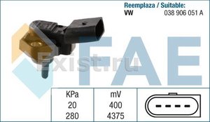

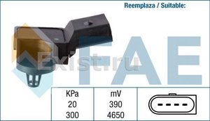

    Валер, похоже ты прав. Вот картинка. С нашим близнецы-братья, только по отношению 038906051С стоит почти в два раза дороже.
    Второй снимок 038906051С и характеристики у них немного различаются.
    Что скажешь,Валер?
    Только-что посмотрел каталог этой фирмы и получается, что характеристики датчика "А" такие же, как и "С" . Только mV-400 и 390 соответственно.
  12. UTUG
    UTUG Властелин 8-ми колец
    7 ноя 2005
    22.134
    Allroad AKE МКПП
    хммм, чтото терзают меня мутные сомнения :shock:
    Характеристики отличаются, причем не мало.
    Может у кого ЕСИтроник есть, там есть более точные данные Боша ?
    Ну вообщето, впринципе можно адаптировать любой, зная его точные характеристики :))

    Валер, может я не правильно выразился. Короче, на первой картинке правильное значение, только 400 mV. Остальные три, как на второй.
  14. UTUG
    7 ноя 2005
    22.134
    Allroad AKE МКПП
    ну тогда это ерунда,
    но не ерунда двойная цена, стоит ли переплачивать ?
