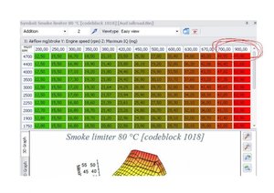

    А ты в своей прошиве поправил вот эти числа?

    похоже все сходится, ранее была инфа что 038906051С может ловить на 5-ти вольтах 3230 мбар
    Но так как в родной калибровке датчика на гольфах указана шкала до 951 вместо 1023, как раз получаем те самые 3000 мбар в таблицу.
    Кароче, на АКЕ
    вместо 1023 ставим 951
    вместо 2589 ставим 3000
    :nod:
    либо оставляем 1023, и ставим 3230

    Нет Максим, ты немного из темы вывалился, прочитай сообщения за последние несколько дней.
    Выяснили, что линеризация датчиков - это неприкасаемая зависимость.
    Ее использует ЭБУ для расчетов, и там никаких сдвигов делать нельзя. Сколько карт использует конркетные показания датчика мы не знаем, может их сотня.... Там должно быть все четко.
    А то что выводится на диагностику, можно ковырять как нам хочется.
    Вот нам и нужно, заменить верхний предел отображения на 1275, а шкалу для него я уже сделал. :nod:
    Насчет того, есть ли он ? Его не может не быть, иначе система не работает, шкала же есть для 1000мг, от чегото ЭБУ их считал ?

    Максим, ты опять не понял. Ты подправлял ее, корректируя износ датчика.
    Мы же сейчас не собираемся менять показания датчика, абсолютные показания. Если к примеру ДМРВ выдает 2 вольта и это равняется 500 литрам в час. То это нам НЕ НУЖНО ИЗМЕНЯТЬ !!!!
    Нам нужно только отобразить правильно, то что и так уже есть.
    Просто в родной прошивке шкала отображения ограничена была 1000 мг.
    ЭБУ и сейчас видит более 1000 мг, но мы этого не видим.

    Повторюсь,
    для ДМРВ - пофигу сколько цилиндров в моторе и какие сейчас обороты двигателя, его дело измерять АБСОЛЮТНЫЙ ПОТОК воздуха, литры в час или минуту, предоставляя их ЭБУ в Вольтах.
    Весь остальной расчет, относительные величины привычные нам мг/такт.цил, по оборотам и цилиндрам расчитывается внутри ЭБУ.
    Танцы с бубном, по сути мне не нужны, я не собираюсь более 60 мг заливать. Но другим пригодится точно.
    Мне просто интереснен сам процесс исследования. Тыж меня понимаешь. :))

    вот эта штука нам нужна, похоже anwLMM_MAX

    Не так. Как я понял Валеру, АЦП мозгов вполне способен считывать показания датчика более 1000 мг, но прошивка не даёт показывать результат больше 1000 мг. Как не дуй, больше 1000 ни ты, ни ЭБУ не увидит. Снятием этого ограничения сейчас Валера и занимается.
