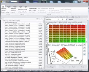

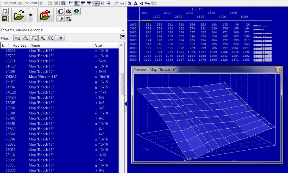

    Кто подскажет это длительность впрыска или все таки градусы?
    Дико дымит едким белым дымом.
    Растет уровень масла.
    На сколько я понимаю, топливо полностью не сгорает.
    Частично стекает по гильзе в блок, большей частью попадает в выпуск и дожигается выхлопными газами при следующих тактах.
    То ли распыл не качественный, то ли мозг не правильно льет. Не понятно что делать с этим чудо автомобилем.
    Компрессия в 3х горшках приблизительно 27бар, в одном горшке 30.
    Заводится без проблем, обороты берет хорошо, динамика приемлемая, но дико дымит.
    Коррекция по цилиндрам в 3х около +0.3, в одном -0.5
    Может софтово получится скорректировать?
      173,9 КБ
      358
      110,1 КБ
      273

    Спрашиваю это длительность впрыска или же градусы.
  12. UTUG
    UTUG Властелин 8-ми колец
    7 ноя 2005
    22.134
    Allroad AKE МКПП
    не имею никакого опыта с прошивками НФ,
    но логически размышляя, полагаю что длительность впрыска там может быть только в градусах, да и пропорции значений в карте говорят об этом.
