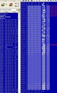

    #573 Milk98, 9 фев 2016
    Как обещал выкладываю две прошивки от гольфа. Открывать рекомендую в едцсюите,он все карты с этого мотора открывает. В прошивке тюн можно посмотреть как прописан IQ by MAP limiter. Там же в архиве лежит скрин с изменениями в подобных прошивках,там всё понятно.
    https://yadi.sk/d/UoJ6SLdwoYG2f

    Валера . Вот она.
      147,6 КБ
      192

    Ну всё же зависит от того как ты посчитаешь .

    Алексей, спасибо. Правда как оказалось она не нужна. И без этого разобрался, математически расчитал и нашел две циферки. Читай чуть выше. :nod:

    Дмитрий, получается что эти прошивки нам могут не помочь, т.к. осталось найти именно АКЕшный адрес ограничителя или верхнего коэфициента.
    Адреса будут сильно отличатся, да и ДМРВ там другие.
