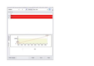

  7. Milk98
    Milk98 Новичок
    28 янв 2016
    43
    Allroad 02г 2.5AKE
    #527 Milk98, 8 фев 2016
    это вроде для 3х барного,так как в стоке стоит на 3 бара
    951-3000
    82-200
      36,2 КБ
      157
    А для 3х барного датчика какой коэффициент?
    782-795?
    На е39 когда ставил 4х барный датчик, то качал воздух в датчик, тестером мерил напряжение на датчике и манометром замерял давление.
    И то все равно погрешность была где то 50мбар по причине не калиброванного манометра...
    В моей прошивке 3023 значение для датчика стоит. Если сравнивать с показаниями датчика атмосферного давления на заглушенном двигателе разница в показаниях между датчиками ~20мбар. На х.х с турбой от 2.7 у меня уже избыток где то 50-100 мбар в зависимости от погоды.
  11. Milk98
    Milk98 Новичок
    28 янв 2016
    43
    Allroad 02г 2.5AKE
    038906051С и 038 906 051 A различаются установочным диаметром, а по настройке и показаниям одинаковые. Другое дело что "951" соответствует примерно 4,7 вольт ,соответственно на 5ти вольтах будет чуть больше. Датчик по разным данным 3000-3100 милибар.
