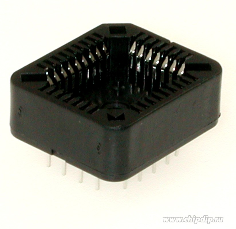

    Подскажите, вот такие кроватки надо купить на плату AFB? PLCC-32 (DS1032-32D), Панель

    Нет такие не подойдут,эти впаивания в плату а тебе нужны накладные PLCC-32-SMD

    Ок, значит, эта?
    3-822472-3 (PLCC-32) (822516-7), Панель SMD

    Не бери такие тоненькие, они хиленькие. Их ведет, да и флешка в них не туго сидит. Брал себе такие, валяются теперь...
    Выше на фото глубокая хорошая кроватка. :thumbup:

    дык она не smd, или можно, всё-таки?

    я про глубину, должна быть такая как на фото :nod:
    не отрицаю что возможно эта конкретная кроватка не нашего типа

    Я всё понял) Но на сраном сайте Чип и Дипа есть только один вариант SMD кроватки на 32. Буду искать.:hot:

    Вот такая есть там http://m.chipdip.ru/product/tyco-3-822472-3/

    Нет эту ни как не поставить. SMD таких глубоких не встречал.

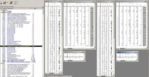

    Что бы переделать выход диагностики, нужно перечитать это http://www.ecuconnections.com/forum/viewtopic.php?f=6&t=4094&start=350#p108129
    В дампе ищем значения и правим. Сам делал пару лет назад и подробно рассказать не смогу. Но мне тогда хватило этой картинки(картинка как пример ,это от 1,9нф мотора)

    Ещё из полезного,это переключение с maf на map limiter. Тобишь ограничение дымности идёт не по картам маф,а по карте мап. Делается это для того чтобы не парится с лагающими датчиками маф (когда на больших расходах воздуха начинают врать). Для этого нужно найти в дампе переключалки и прописать ,самому, карту мап. По мнению многих тюнеров,маф датчик нужен для работы с егр. Соответственно ,если егр заглушен ,маф датчик не актуален. По этому вопросу с ходу нашёл инфу :
    Today i have made MAF disable to Audi 2.5 TDI V6.
    It is almost the same, but no values 222 147 and 225 003.
    Just the values to find are 191 003. 10 bits after that is 001 000 000 000.
    Change to 001 001 001 000 to disable MAF.
    Щас покавырялся в прошивке от АКЕ и нашёл эти переключалки для трёх кодировок. Может кто-то отважится это попробовать.
