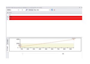

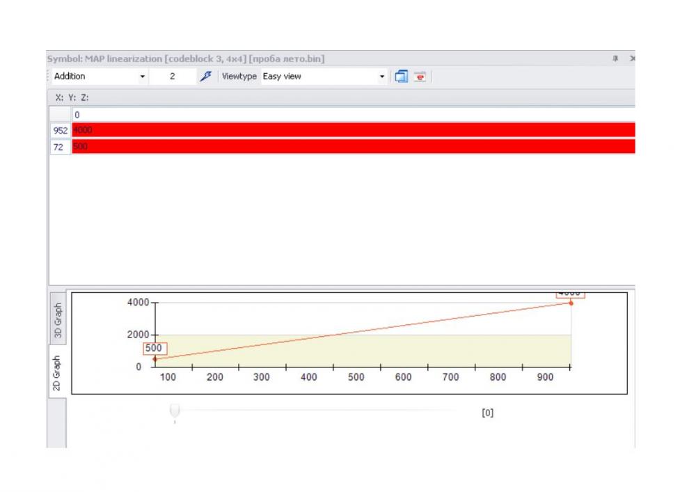

    Кто устанавливал датчик наддува на 3.2 бара. (желательно на АКЕ)
    Покажите конкретный пример калибровки.
    Адреса карт знаю, что там поставить не знаю.
    Любой рабочий пример дайте, а дальше разберусь....

    Попробую быть полезным. Если кому приспичит поставит МАП на 4 бара,вот линиризация( это с гольфа edc15p) но думаю и здесь прокатит.
      43 КБ
      241

    это стоковые данные, или уже чипованые под 4 бара ?

    Седня вечером втыкнул датчик на 3.2 бара.
    Перед эти измерил давление наддува на ХХ на старом, было 897-907 (горы).
    После установки нового, давление стало 785 мбар
    пропорция довольно странная, как показалось

    карта датчика 2х1 нужно еще минимальное значение поправить.
    Какие цирфы до этого я же тебе писал.
    Мне не совсем понятно как так у тебя получилась погрешность более 100мБар.
    На счет того почему более 2601 не показывает, тут все дело в разнядности и множителе, точнее я не помню.
    Это Ратков тогда объяснял, а он свои сообщения потер...

    нужны были всего три цифры, для примера, а ты прислал прошивку целиком, вот я о чем, ладно....
    С погрешностью разобрался.
    А вот насчет минимального значения, что там нужно указывать, вместо 200 ?? И почему оно должно отличатся ?
    Писали же что диапазон вольт там идентичный.
    Поэтому минимум остается родной, а максимум увеличиваем до 3.2 бар.
    Что не так ? У тебя в примере также.

    Если ты про коэф (единичное значение 980) ?
    То его можно исправлять на свое усмотрение, просто эту же самую пропорцию нужно перенести на все карты наддува.
    Я сделал -20%. На форуме взяли моду ставить -50 %.

    Просто 50% удобно и быстро пересчитать,вот и ставится так.
