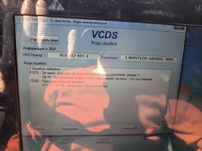

    Раз уч я не в той теме можно до спрошу свой вопрос узнал что такое логи. Прикрепляю

    Это не лог, а скрин ошибок.
    Клапан - это подушка мотора, на скорость не влияет, но будет или может трясти мотор на хх.
    А предвпрыск на моторе Bdg (судя по номеру ЭБУ) должен работать всегда.
    Возможно, причина в этом, но ошибка непостоянная и её надо для начала сбросить и дождаться новой.
    По одной картинке смысла гадать нет.
    Нужны логи. Можно снять видео тряски.
    Но для этого надо создать другую тему.
