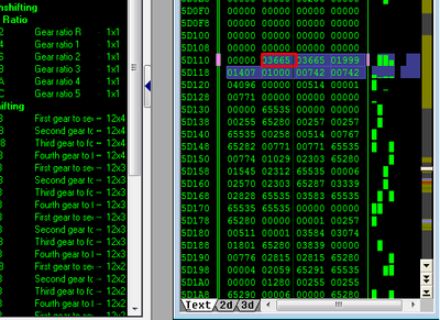

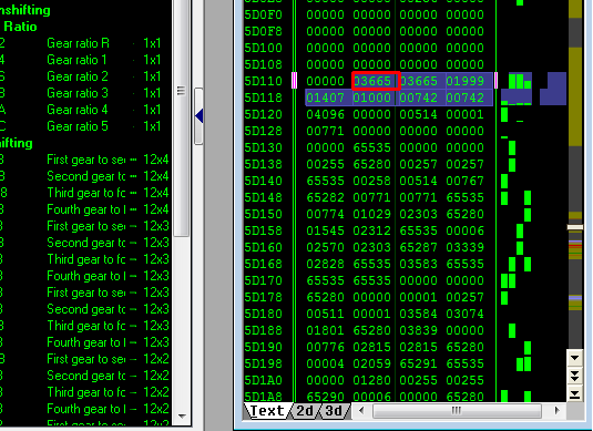

    имеются в софту передаточные числа:
    1-ой передачи 3,665
    2-ой передачи 1,999
    3-ой передачи 1,407
    4-ой передачи 1,000
    5-ой передачи 0,742
    в зависимости от диаметра колес высоты ширины профиля резины скорости авто и выбраной передачи имеется карта крутящего момента
      27,2 КБ
      54

    Передаточные числа у них у всех одинаковые. Отличие в промежуточной передаче и ГП.
