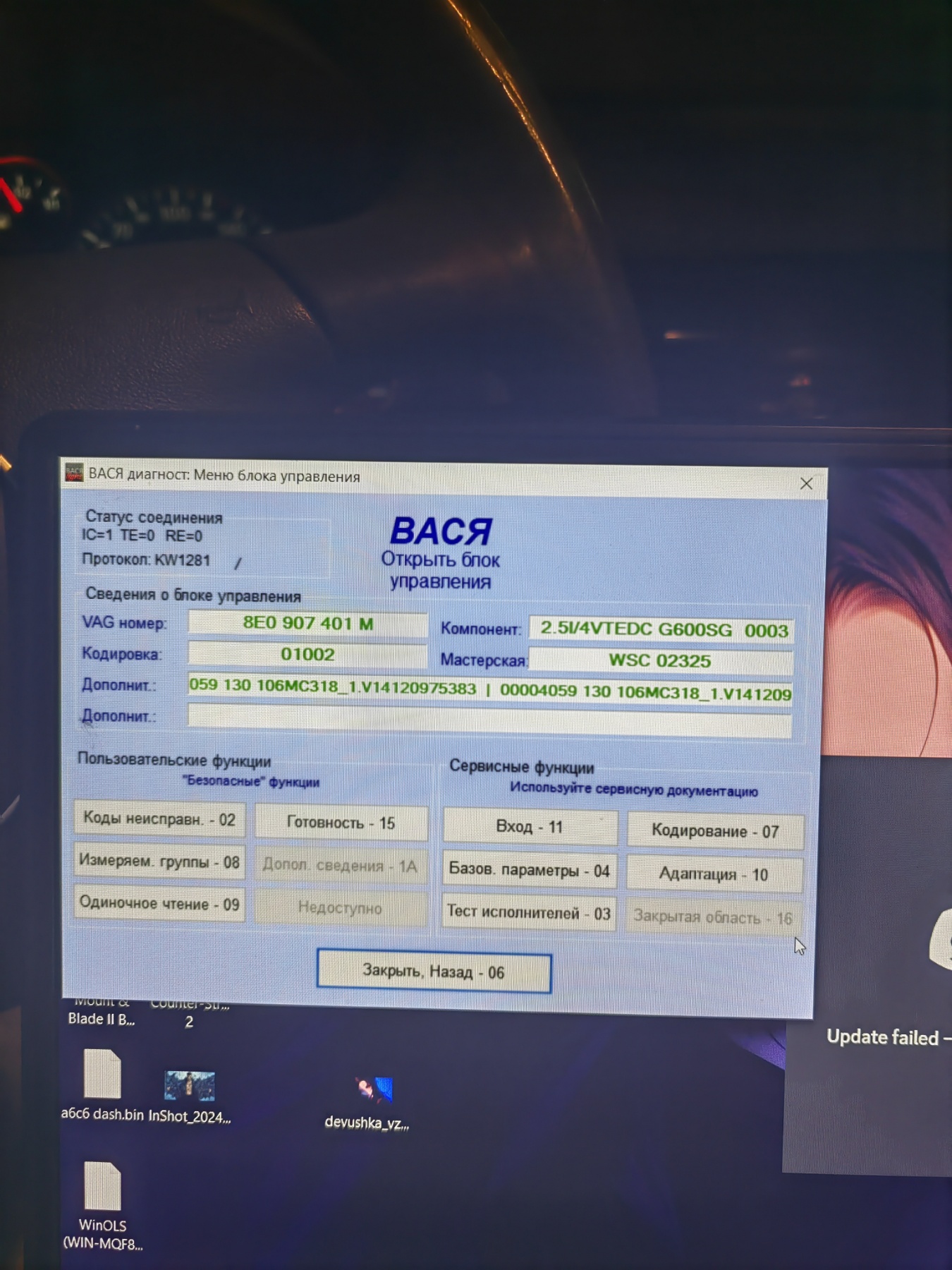

    Всем привет. Может кто может помочь?кароче история следующая заливали прошивку на ауди а6 с5 2.5 BDG 2003г и вырубился ноут на половине от холода резко. Возил человеку он восстановил вроде как через епром. Но появилась ошибка моргает спираль постоянно и пишет ошибку напряжение электропитания. И не показывает расход на БК. Как я понял не все записалось. Человек сказал что нужна флеш память какая-то под именно это ЭБУ. может кто может поделится если такое имеется. Или это уже мозгам каюк полный после этого?
  7. Yuzeff
    Yuzeff Живу я здесь
    3 янв 2012
    4.427
    Беларусь
    А6/С5 2.5 TDI 00г.
    Тут скорей всего еепром нужно восстанавливать. Обычно её валит в таких случаях.
    Со флеш то не проблема.
  8. Nik1993
    Nik1993 Новичок
    26 ноя 2024
    49
    А как еепром восстановить? Тоже выпивать и на столе шить? Мне этот человек который восстанавливал говорил что то про епром и флеш чтоб я нашёл от этого именномЭБУ

    Еепром нужно выпаивать.

    О Благодарю но на день 3й поездок прописалось все само и ошибка пропала) но все равно спасибо)
