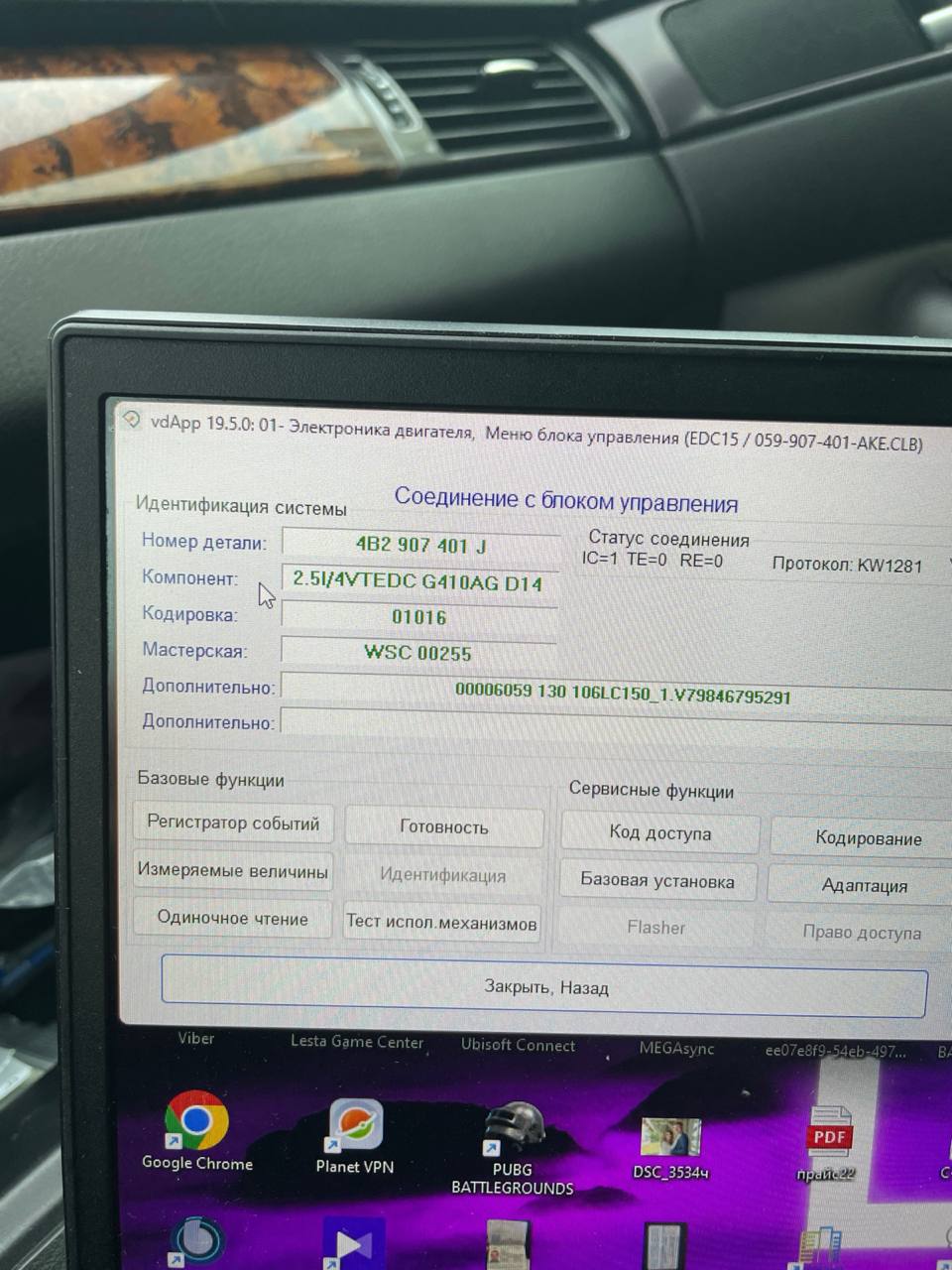

    парни всем првет. вопрос такой. менял прошлый владелец насос топливный и говорил что делали что то с прошивкой. толи от а8 заливали точно не помню. но мне не нравится как она едет. может кто посмореть прошивку? Может кто понимает от чего она? или что сделать что б поехала? А6 allroad C5 2.5 AKE
  8. Yuzeff
    Yuzeff Живу я здесь
    3 янв 2012
    4.427
    Беларусь
    А6/С5 2.5 TDI 00г.
    Прошивка АКЕ для L тнвд. (К, М) у тебя E по заводу должен стоять.
    А так надо до компа добраться чтобы посмотреть что там

    Audi A6 Allroad C5 AKE

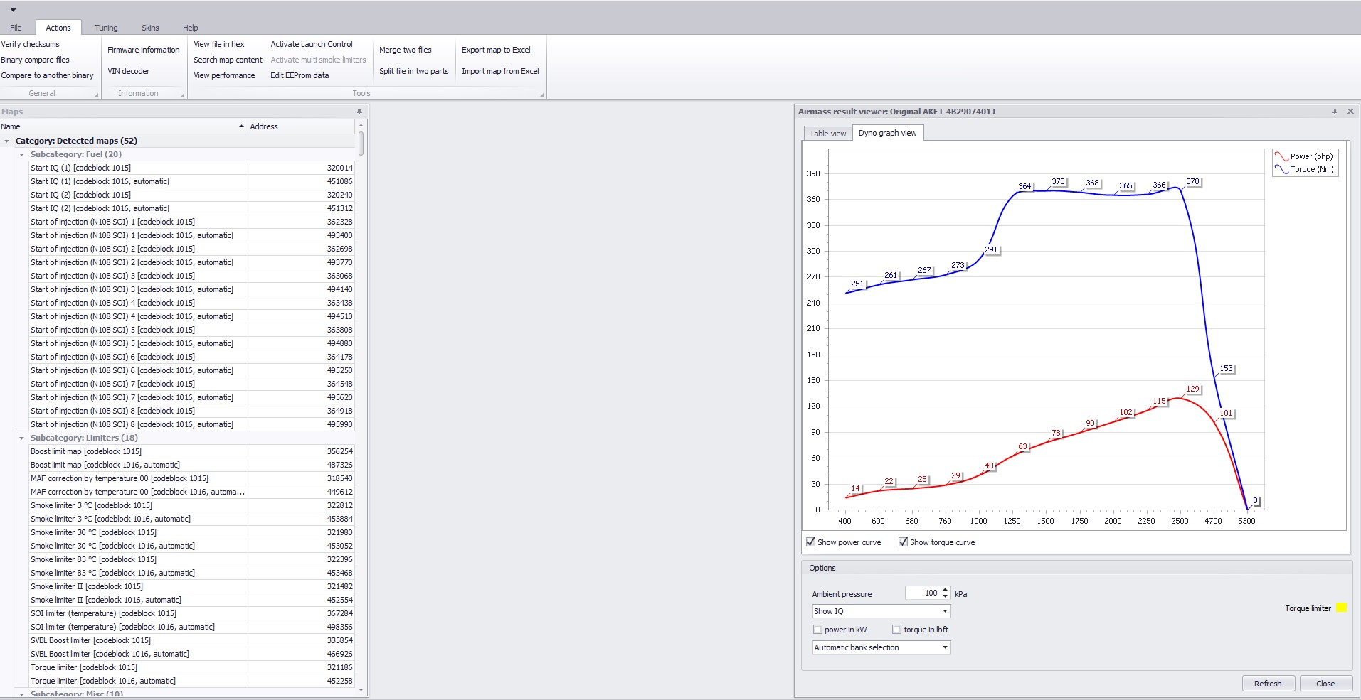

    могу ли я ету прошивку залить?
    и почему тут 130 пишет на графике?

    Этим только логи снять можно.

    А6/С5 2.5 TDI 00г.
    Потому что программа делалась под 1,9 pd
    Mexanik_112 нравится это.

    А6/С5 2.5 TDI 00г.
    Ну стоковая будет

    1, 10,11 группа 3 передача газ в пол с 1200-4000 оборотв? У меня АКПП
    обьясните неграмотному. откуда вы узнали что у меня насос L серии? если я заллью стоковую то машина не поедет, раз должен стоять насос E?
    где можно найти готовую прошивку что б мне подошла не подскажете?

    Да
    Потому что у аке было 2 тнвд, соответственно и прошивки под них.
    Стоковая это значит не правленная. А так она под L
