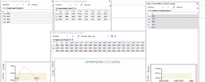

    Подскажите как найти карты дополнительного торк лимитера на АКЕ с L ТНВД , а то больше 50 мг не поднимается. В теме они упоминаются но как выглядят чёт не нашел.

    Да так и выглядят эти карты, большая часть значений в карте 5000, ну или вся карта 5000. Винолс не всегда эти карты находит, иногда вручную надо искать.

    Вот четыре похожих. Какие из них?

    двух мерные

    Спасибо парни!
