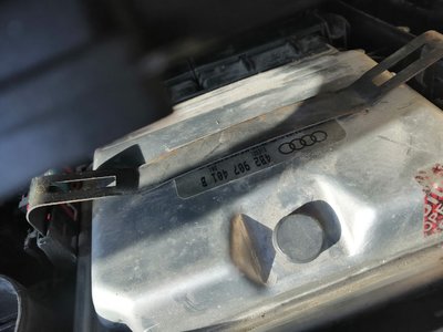

    Я тут вон чё вспомнил, на моем эбу выбит номер 4b2907401b, ориг прошивка под B идет 0281010098.
    А самый первый дамп который я слил был 0281010096. Получается они взаимозаменяемы 096 и 098?
    Короче понял, 096 это мех, 098 это автомат.
    ps: я не коммерс, мне просто это интересно. кто-то смотрит фильмы, или играет в игры. я ломаю голову над ecu)
  10. Yuzeff
    Yuzeff Живу я здесь
    3 янв 2012
    4.427
    Беларусь
    А6/С5 2.5 TDI 00г.
    Не совсем. В 098 карты под автомат. В 096 под механику. Видимо коробка менялась
