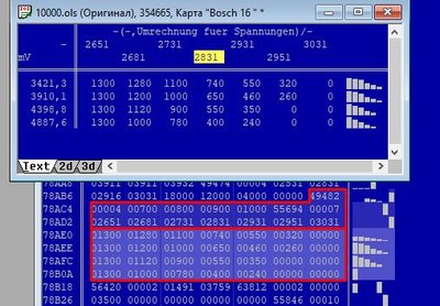

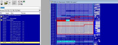

    Найти ее получается только подцепив дамос

    В этом месте карта 8х8 а перед этим 4х1. Адреса не верные. Так что не правильно нашёл

    В твоей прошивке pre glow будет по адресу 78AE0

    На этом адресе тоже что-то не то :(
    прицепил саму прошивку на всякий случай

    Всё то. ось Х температура, Y атмо. В свойствах карты нужно настроить оси.
    сама карта в секундах, делим 100

    Хмммм... Вот это интересно, очень спасибо, а как с температурой на что делить?
    Идея состоит в том, чтобы заставить авто начало греть свечи с 10 градусов тепла.

    коэф. 0.1, оффсет -273.1. Т.е. число 2731 это 0°, 2931 это 20°

    Получается температура в Кельвинах, спасибо

    Она везде в прошивках в Кельвинах

    Спасибо, сегодня проверил - все работает. В итоге дальнейший поиск показал что у меня стартер плохо крутит или аккумулятор уставший, максимум 162 оборота. Пока что с таким костылем облегчаю запуск двс.

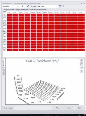

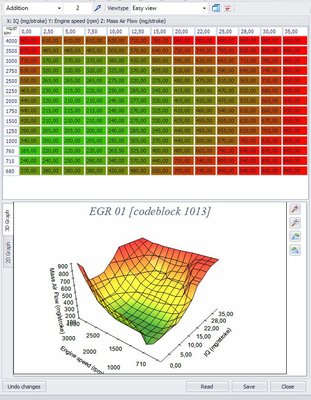

    Вопрос более интересный. Правильно ли что при отключении карт ЕГР (поднятие значений на 900) нужно также править и количество впрыскиваемого топлива?
  11. Yuzeff
    Yuzeff Живу я здесь
    3 янв 2012
    4.427
    Беларусь
    А6/С5 2.5 TDI 00г.
    Для чего?
    И каким образом кол-во топлива?
  12. xevpa
    xevpa Новичок
    13 янв 2022
    64
    Республика Крым
    Вуда 2.5 Универсам
    В моем случае ЕГР удален физически и ограничен через адаптацию.
    На этом же форуме рекомендуют отключать и в самой прошивке. Но ведь есть поднять значения до 900 един воздуха топлива станет маловато.
    Или нет?

  15. serban70
    serban70 Участник форума
    21 дек 2019
    274
    Беларусь
    ALLROAD BAU+Tiptron
    заметил ,что вроде после закрытия карт ,вроде как обороты чуть выше пока не прогреется до какой то температуры, хотя и не уверен.
  16. xevpa
    xevpa Новичок
    13 янв 2022
    64
    Республика Крым
    Вуда 2.5 Универсам
    Я не совсем уверен, но вроде как после закрытия карт егр - авто немного ватнее становится.
    Вот и назрел такой вопрос..
    Stalker854 нравится это.
