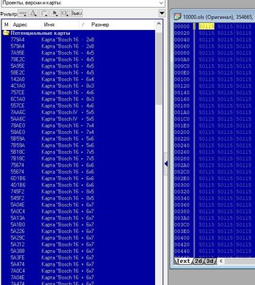

  15. xevpa
    xevpa Новичок
    13 янв 2022
    64
    Республика Крым
    Вуда 2.5 Универсам
    И снова здрасьте :)
    Как помните я искал карты свечей, вроде потом нашел и все затихло.
    Короче адреса свечей накала для АКЕ:
    75D08 gswGS_NGKL карта 4x1 - после нагрева
    75D2E gswGS_VGKF карта 4x7 - до нагрева
    Единственно ничего не понятно как крутить и смещать ось. Было бы интересно найти эти адреса в vagedcsuite, благо там оси приятней выглядят. Но я пока не смог, может у кого получалось?

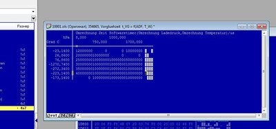

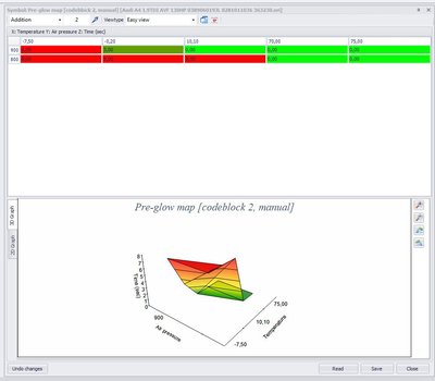

  17. xevpa
    xevpa Новичок
    13 янв 2022
    64
    Республика Крым
    Вуда 2.5 Универсам
    Согласен) В голове каша.
    Вот для примера 1.9 тди, edcsuite сразу видит карту pre glow.
    И все понятно куда и что менять при надобности.
    Такую же карту найти от моего 2.5 в edcsuite не смог. Зато нашел ее в winols.
    Она выглядит в целом похоже, но значения несколько иные. Вот и хотелось бы найти ее же в edcsuite, возможно в нем она откроется по-человеческе
    ps: элементарный способ - изменить данные в winols - открыть эту прошивку в edc, и в режиме сравнение найти карту - не дает нужных результатов.

  18. Yuzeff
    Yuzeff Живу я здесь
    3 янв 2012
    4.427
    Беларусь
    А6/С5 2.5 TDI 00г.
    Судя по скрину карта неправильно определена, так бы было всё понятно. карту pre glow винолс автоматически определяет. Поищите в потенциальных картах.

  20. Yuzeff
    Yuzeff Живу я здесь
    3 янв 2012
    4.427
    Беларусь
    А6/С5 2.5 TDI 00г.
    Покажи лучше место в прошивке где ты нашёл карту в десятичном виде 16бит
