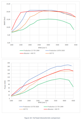

    Господа, я вас категоричеси приветствую. Я сейчас в процессе прочтения всей темы, но очень уж вы тут много всего написали :D Я нашел олс проект от ucry77 (молодец человек, жаль не все карты подписанны), буду щас с ним разбираться. Но хотелось спросить, я сам себе карты подправил но происходит лажа, довольно быстро выходит турбина на нужный буст но тутже сбрасывает и опять раздувается (т.е. гдето на 2200 об. выходит на примерно 2,5-2,6 бар и сдувается на 1,7 потом опять надувает, соответственно затык очень ощутимый). Ошибок по вагкому нету. Я так понимаю это та самая проблема с передувом и сложностью с настройкой PIDа на N75 клапане? Или я упираюсь в SVBL? А есть ли он в этом софте, я найти не смог... у меня мозги 4b0 907 401 T, мотор AKN на A6 механике. Версия софта совпадает с тем что выложил в 14 году ucry77 (хотя у него AFB), так-что буду реверс инженирингом с его прошивкой сверяться, но может есть у кого проект под этот софт с более коментированнными/подписанными картами? есть желание сильно заморочится с опережением впрыска, отстройкой коэффициентов ПИДов и в целом добиться максимальной разумной мощности с максимальным повышением КПД.
    Дело в том что я сам инженер двигателист, работаю в Чехии в НИИ, и свой мотор погонял на стенде и создал довольно точную 1D CFD (GT-Power для тех кто в курсе) модель нашего дизеля с достаточно точной моделью сгорания и при содействии гарретта, так-что даже карты компрессора и турбины есть именно под наши турбы (кстати турбины наши Г.., они с завода то практически на границе помпажа работают, а с прошивками от балды они из помпажа не выходят, хорошо хоть конкретно эти турбины на это почти что расчитаны и им это не так страшно). Ну так вот, есть в принципе хорошо посчитаная (в теории) полная скоростная характеристика (пик мощности 150 кВт), с оптимизированными многими параметрами, которые оптимально посчитать в 90ых было проблематично. Но в чиптюнинге я полный профан и без дамоса искать все нужные мне карты очень долго, а дамоса так и не появилось за эти годы я так понял. В общем кто готов скооперироваться? У кого есть грамотно собранный маппак?
    Заранее всем спасибо! Надеюсь что тема еще жива и кто-нибудь отзовется))
    P.S.
    Расчетные среднее эфективное давление и мощность на графике - оранжевая, синий - 3.0 185 кВт для сравнения, красный с применением электро компрессора на 48 вольт, но это уже следующая и очень дорогая ступень тюнинга :D

    На афб / акн прошивки простые. Там нечего особо искать.

    AFB особо сильно не разобран из-за отсутствия дамоса. Основные карты, которые находит винолс, плюс некоторые одиночные значения выявленные в процессе. Всё это в принципе есть в теме.
    На выход мощности 200+ л.с.не тнвд модернизировать надо а распылители на форсунках менять.
    Ну и как то сомнительный теоретический расчёт мощности у вас, не знаю всех нюансов.
