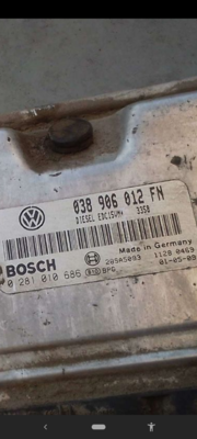

    Парни, нужна прошивка для афб , эбу
    4d0 907 401k, акпп передний привод.
    Машина запускается и глохнет, ошибка "блокирован эбу"
    В мозге обнаружил такое устройство
  16. jonn48

    14 дек 2010
    237
    Мондео3?Ауди S6
    Есть подозрение, что оно умерло, хочу попробовать залить сток.

    Это тюненговая плата переходник, там прошивки криптованые скорее всего.Врятли вы чего туда зальете, считаете.ИММО отвязывать надо,я бы с этого начал.
  19. jonn48
    jonn48 Участник форума
    14 дек 2010
    237
    Мондео3?Ауди S6
    Я хочу не на этой плате заливать, хочу взять две микросхемы со сток прошивкой и поставить их на место.
