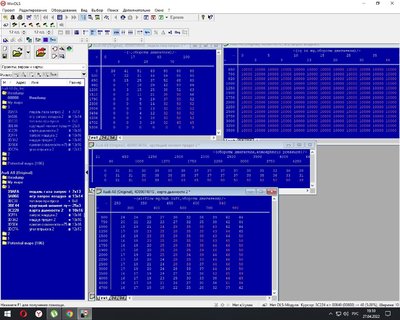

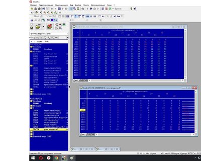

    прошу подсказки, все ли нормально сделано? афб, акпп кватро
    кстати что за карта 3A9F0?

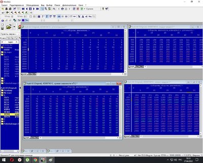

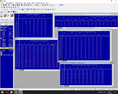

    это без ограничения в 50
