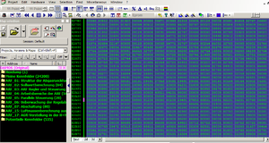

    в дорестайле карты дыма есть по MAP/MAF, поетому переключиться с MAF на MAP реально используя карту cowBEG_BOO, cowBEG_P_L. В рестайлинге все карты по MAF, нужно править еще пару карт да бы избавиться от ДМРВ, в противном случае авто заводится и тут же глохнет.

    Сам то хоть смотрел этот мусор?
  9. kcc
    kcc Новичок
    20 апр 2014
    27
    A4/B5 1.9TDI 2000г
    #2869 kcc, 15 дек 2021
    Что не так с дамосом? Проверил дамос для AKE скриптом, он без проблем нашёл адреса карт для первого код-блока.
    А ещё я нашел в этом мусоре дамос для своего AJM (1.9 TDI EDC15). В других местах интернета его не было

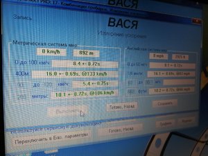

    На сеодняшний день такой результат. Для меня рекорд. Я 100 кг и пасажир 70 кг.

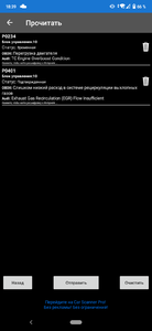

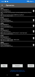

    Привет всем !С праздниками вас, ВЛАСТЕЛИНЫ КОЛЕЦ!Я не силен в теме,но нужна помощь ,машинка" audi a6c5 2004 год 10 месяц 2.5tdi bdh (180hp) коробка 5hp19"вырезаны катализаторы его на месте с всеми потрохами , на впуске стоит заглушка,постоянно такая хрень в ошибках ,и при Кик даун где-то на 100 км в час огромный 5-6 сек провал педали газа вообще на реагирует потом отпускает и ошибка перегрузка,переннадув еще
  13. Yuzeff
    Yuzeff Живу я здесь
    3 янв 2012
    4.427
    Беларусь
    А6/С5 2.5 TDI 00г.
    логи надо смотреть.
    serban70 нравится это.
  14. ser_gr72
    ser_gr72 Старожил
    23 окт 2006
    28.429
    Нужны ошибки из vag-com/vcds/vas и лог разгона 1,10,11 групп на 3й передаче.
