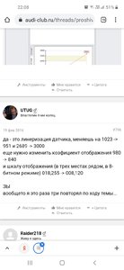

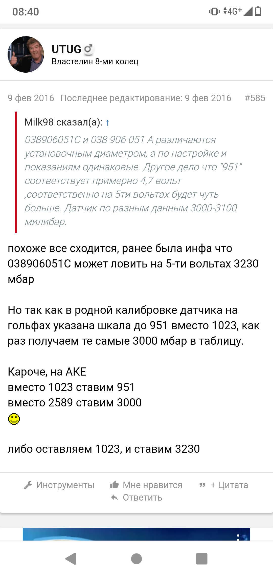

    Ну, вот тут ответил
    Поэтому сделал вывод, что калибровку под 3бар не корректна

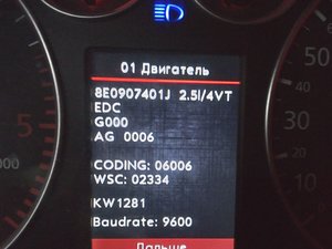

    Твоя родная с этим же номером?
    А что за ошибки, расшифровка есть?

    Есть два способа. Но я считаю правильнее указывать максимальное значение в 3250 мбар.

    Да, в этот раз ставил именно 3250!

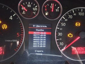

  16. Юра2011
    Юра2011 Живу я здесь
    13 янв 2011
    1.201
    ALLROAD 03 BAU АКПП
    Да, номер такой же.
    Ошибки
    -отсутствие педали газа
    -дмрв
    -ABS
    -датчик наддува

    Так что надо то ?если орг то дай номер блока и софта.
