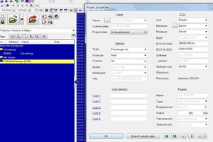

    Я вот тоже пытаюсь понять Chеrifа, твоя тюн прошивка для блока 4B0907401AC
    Chеrif выложил Для блока 4B0907401P
    Так и получается что 2х наборов карт не хватает для блока 4B0907401P если лить в него софт от блока 4B0907401AC.
    А стоковая версия ПО 4B0907401AC отличается от твоей версии тюн не только тюнеными картами.
    ВинОлс находит 378 потенциальных карт. Короче путаница кая то. :)
