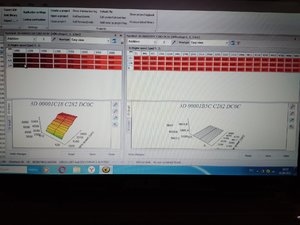

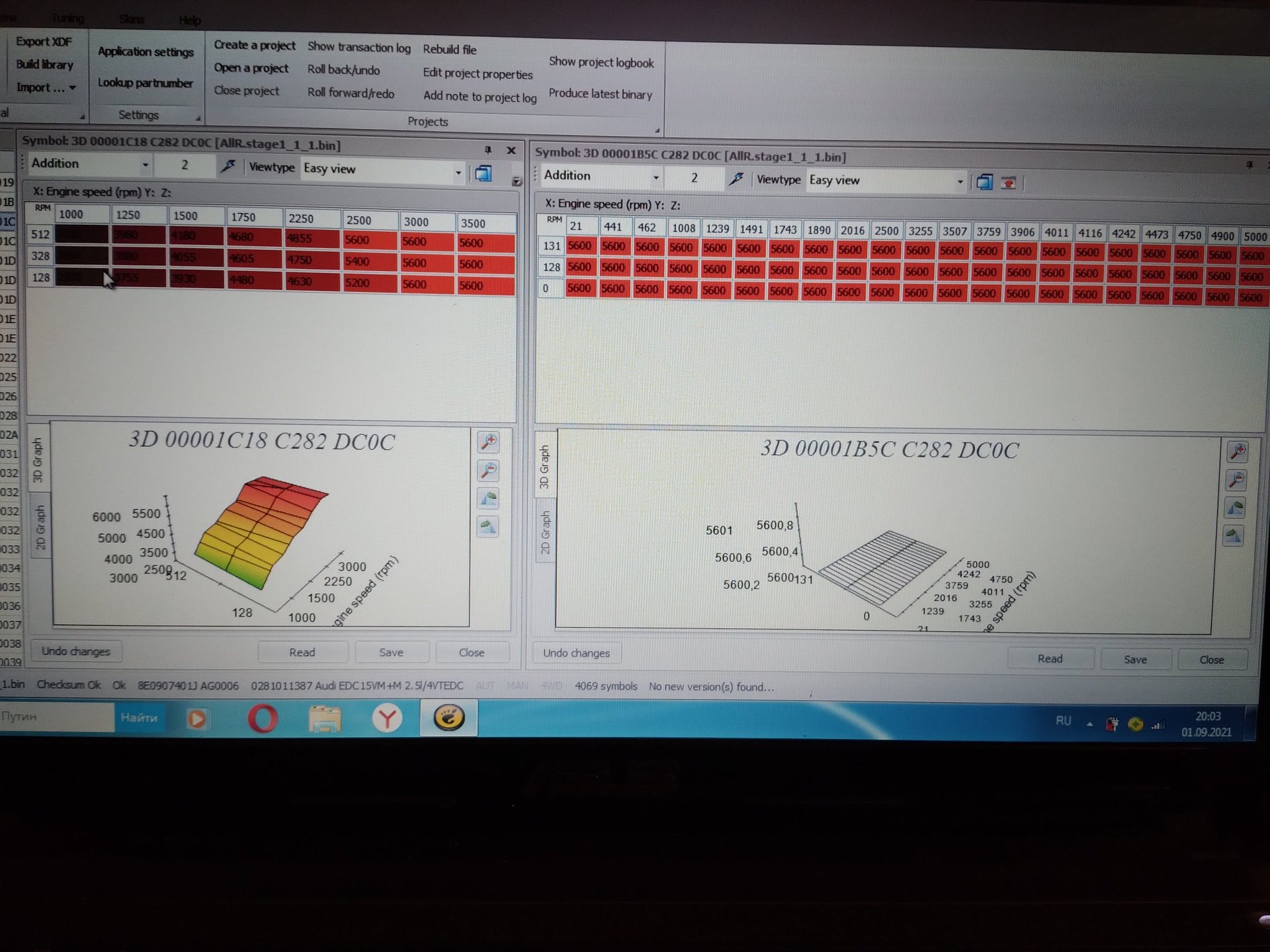

    Аллроад BAU АКПП, не знаю как побороть ограничение топлива 50.2 в 8 группе, в третьем окне.
    Буду благодарен подсказке данной карты ограничения

    Привет. Ищи доп карты. Там будет макс значение 50. Обычно это карты по три строки, столбцов может быть много. Две или три такие карты будут.

    Это 25×3 карты ты говоришь?
    Я, просто, в ВагСьюите чип правлю. Обычно крайние три карты исправляю(например наддув) и всё работает. А ограничение 25×3 может надо все карты прошивки исправлять?

    Лучше в винолсе смотреть. Править нужно только свой набор карт. Карты ограничителей разные, есть 25*3, есть 8*3. Нет сейчас прошивки под рукой чтобы точно сказать. 25*3 может быть даже две карты похожих.

    Там их две и та и та.

    Эти две карты во всей прошивке, по 600ед добавил. Надеюсь это они.

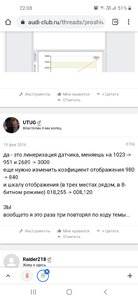

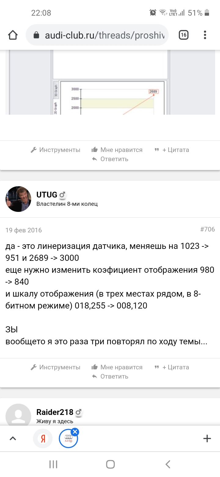

    Только 3 барный датчик видит не 3000 мбар, а 3250 мбар.
