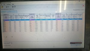

    Что-то не очень результаты. У меня также едет на распылителях акн 770ых, и сток турбине. Топливо 53, наддув 2.4.
    А тут и топлива больше и наддув больше.

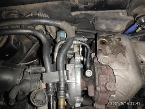

    Я думаю стоит, верха стали ураганные, после 100 км/ нормально так едет. У меня блок дохлый и то я офигел от мощи. Я думаю блок сменю все будет гораздо интереснее. Единственное Я 1756 переделывал на вакуум, но мне не хватало хода геометрии, передувы были... Лапку пилить не хотел( крайний вариант) перешёл на электроактуатор...

    вот на 1025х турба 2,5 мотор BDG...

    да, есть такое. дохлое железо как не чипуй, а результата особо нет.
    я пока попробую поменять свои акн 770ые распылители на аке 925. они должны чуть больше топлива давать. тогда впрыск будет не такой размазанный как на моих, и поидее поедет лучше.
    а 970ые распылители и турбина 1756(или даже 2260) это уже совсем другой бюджет (400-500 $). но результат будет супер

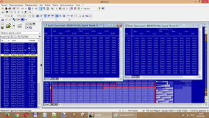

    Привет, если есть возможность покажи ,как карта дыма по map у тебя выглядит???!

    Привет. Она через одну карту от карты дымности по maf находится. Вечером буду возле компа, сброшу.

    вот. слева карта дымности по MAP, справа по MAF. в прошивке идет карта дымности по MAF, затем какая-то карта калибровок по температуре(дымность по MAF?), затем карта дымности по MAP. размерность 10х16.
    Это на AKN 99год мкпп. на аке и последующих не искал эту карту. там и карт то побольше.
