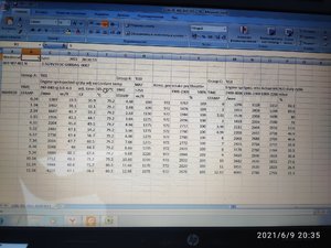

    Только сейчас обратил внимание что наддув до 2.8 доходит. А топливо только 48 мг. Какие распылители и турбина? Подозреваю что не сток. И лог на какой передаче снят? 4? Или 5?

    Вопрос. На 970 распылах, к примеру, стокового АКЕ топлива много при 3бар надува. :)

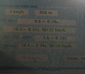

    Вот такой резуьтат пока что. Это уже с расходомером.

    Вот

    Разница с и без есть?

    С расходомером получилось быстрее на 0.4 сек. Я думаю за счет того что он как то адекватнее крутится до и за 4000об. А раскрутить его нужно за 4 чтоб на третьей дотянуть до 100км.ч. Без расходомера бодрее на низах но дым бывает не вылетает а выпадает из глушака на дорогу до 2000об. С расходомером дымность стала адекватная. Логи сделаю новые и скину. А то сделал 2 лога а они получились совсем разные.

    Потому что диод режет топливо после 3000об. т.к. снижает воздух

    С расходомером воздух тоже после трех вниз пошел но лучше крутится.
