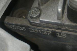

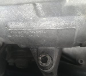

    Тнвд у меня по ходу был на реставрации. Маркировка на нем кустарная. Похоже на номер телефона.
