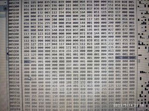

    Привет!!! А кто нибудь искал в BDH переключение maf/map??? хочу изменить чтобы температура с map бралась,а не с maf.

    Привет! Алгоритм поиска такой же нужно пробовать. А для температуры я просто провод перекинул с расходомера на дад. Но у меня Акн. Там и не подводился провод температуры на датчик дад. В твоём случае нужно найти эти два провода на измерение температуры и переключить физически. Переключить в прошивке не факт что получится. Дамоса нет. Не известно что где.

    Этот адрес посмотри 5E00

    это именно переключатель??

  13. rgdaudi
    rgdaudi Завсегдатай
    4 янв 2013
    861
    Курская обл.
    tdi
    ага спасибо, пойду попробую...кстати я поставил заслонку электро,очень прям понравилось

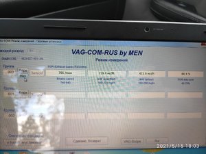

    А какой расход воздуха на холостых оборотах?

    На память не скажу, чуть позже посмотрю

    Привет! Не знаю правильно ли я сделал, но так не переключилась температура.или же Я где то ещё не поправил?

    Так первый набор карт это под твою кодировку? Это я так самое первое значение показал. Но в зависимости от кодировки будет смещение.
