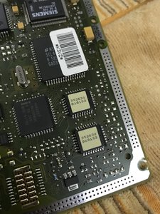

    Подскажите пожалуйста как шьётся такой блок? Если только выпаиванием, то какие нужны чипы? Объём 128кб? А6 2000 год мотор akn

    Только выпаиванием.
    AM29F010B

    Посмотри маркировку под наклейкой на чипе. Скорее всего сможешь и свои родные перепрограммировать. Программатор какой найдешь. Я использую minipro.

    Родные чипы бывают перезаписываемые? Объём какой нужен? Или все равно?

    Да. Родные на Акн скорее всего будут перезаписываемые. Объем 128 КБ.

    Это можно определить по маркировке, или только пробовать перезаписывать? Если выпаять родные, их потом можно будет в кроватки вставить?

    По маркировке. Сними наклейку с чипа и посмотри какая там маркировка. Скорее всего там будет B58399 либо 29F010b (это одна и та же микросхема)

    B58399 amd там под наклейкой, она перезаписывается?

    Да. Перезаписывается.

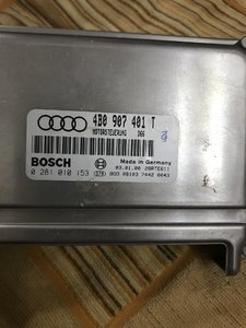

    Добрый день, вопрос к знатокам. Подойдёт ли ЭБУ 4bo907401AA от afb aкпп вместо 4bo907401AE akn МКПП.

    Нет
