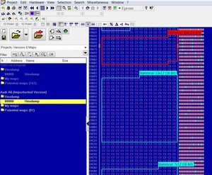

    Не удивительно, что у тебя ошибки.
    2/3 данных затерто.
    Из за этого у тебя и нет возможности изменить кодировку.
    Прошивка эта тебе не подходит. Нужно заново переделывать.

    #248 SergV, 23 янв 2016
    На ошибки я указал, жди теперь когда Утюг исправит.
