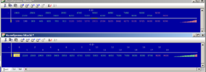

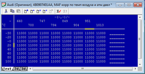

    Карта калибровки дмрв одномерная 20х1. Та что 8х8 это карта коррекции.
    Вот эти?
    Но 8*8 тоже нужно изменять или оставлять 10000? А то я что-то запутался.:shock:

    Они самые.
    По значениям посмотришь.

    у меня эта карта исправлена на 11000 во всех ячейках. эта карта(8х8) находится сразу перед картой калибровки расходомера(20х1)
    а так да, yuzeff правильно сказал, нужно смотреть и подгонять по реальным значениям которые будет выдавать расходомер. при +20 на улице это 420-430 мг. но сейчас морозы, и эти показания больше.

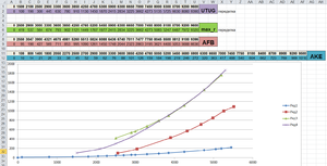

    Теперь касаемо прошивки. Решил править свою стоковую с нуля. Поправил калибровки MAFa. Изменил карты запроса наддува, топлива по MAF, крутящего момента, немного изменил по педали газа.
    По логу вижу провал по наддуву и топливу в одном месте. Но я не особо разбираюсь, по этому прошу вас посмотреть что да как.

    воздух падает с оборотами вот и топливо падает соответственно. наддув поднимай плавно, чтобы к 4000 об было 2450 мбар. для начала.
    и лог снимай 1, 10, 11 группы

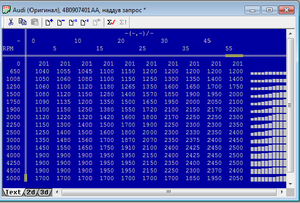

    начинать увеличивать наддув надо с 1500об по чуть чуть и как турбина выходит на буст, это уже примерно 1900-2000об можно нормально накинуть. и плавно с 2000об до 4000об поднимать наддув с 2300 мбар до 2500 мбар.
    опять же, нужно стараться удерживать воздуха хотя бы больше 900 мг с 2000об до 4000об. тогда можно вливать много топлива. (предельная пропорция воздух/топливо =14/1).
    я конечно может в чем-то и не прав. практики еще не сильно много.
    вот моя карта наддува.(Сразу не загрузилась карта, поправил)
