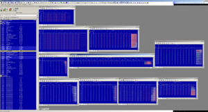

    Всем привет!
    В первую очередь хочу поблагодарить за то что помогаете советами.
    Долго не отписывал, так как снова разбирался в Winols, а так как снёс виртуалку с установленным софтом, пришлось искать его. Всё попадалось только с вирусней по этому временно установил демку.
    Но вопрос в другом. Я тут скрин сделал и прошу подсказать может где ошибся с картой или осями.
    Ну и если я правильно нашел ту самую карту для калибровки под MAF hitachi, 8*8 заполненную 10000, то значит что он тупо занижал показания.
