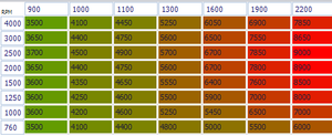

    ну покажу на своем AYM

  2. Yuzeff

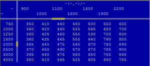

    Вот так она выглядит

    я ведь точно такую же скинул!

    Такую только без коэфициентов. Значения в самой карте.

    Так забей всю мап карту к примеру на 60мг. и посмотри в 8 группе сколько ограничитель покажет. Даже лог не нужен.
    Если что попробуй вот этот адрес 39601

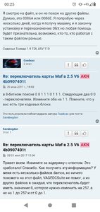

    Вот что нашел на английском форуме да и тут в теме уже вроде ранее тоже самое публиковали:
    Сегодня я отключил MAF для Audi 2.5 TDI V6.
    Он почти такой же как на 1.9, но без значений 222 147 и 225 003.
    Всего нужно найти 191 003. 10 бит после этого - 001 000 000 000.
    Измените на 001 001 001 000, чтобы отключить MAF.
    blackdiamond нравится это.

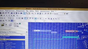

    Вот эта часть в моей прошивке. Менял биты как писалось выше. Но расчет шел все равно по карте мафа.
    Есть инфа от чиповщика что нужно отключать физически расходомер. И тогда переключить на мап возможно. Спрашивал какие биты нужно менять, он не говорит. Вот это я пока ещё не проверил.

    Судя по этому файлику - да. По факту - у меня не сработало. И без дамоса невозможно точно сказать где именно этот переключатель в прошивке.

  20. Yuzeff
    Yuzeff Живу я здесь
    3 янв 2012
    4.427
    Беларусь
    А6/С5 2.5 TDI 00г.
    В этом месте в прошивке куча разных переключателей. Зачем менять 4 штуки х.з. и что переключилось. По идее один нужно только
