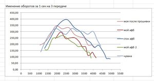

    Вот мои наработки. Пока на морозе нет желания доводить прошивку , но по сравнению с чем было , прям ракета. Накрутил я конечно там много всего, но сейчас вперся в прыгающие показания количества воздуха и плавное уменшения тяги после 2500.С места прям з головой хватает. Дыма в зеркала не вижу. Максималка по ровному 175(по навигатору) 190 по спидометру. . Расход траса 140 км/ч - 7,5л . Было при такой скорости около 8-8,5л.
    Вопрос: Как занижает ДМРВ при износе. Занижает от оборотов , или от количества запроса топлива. .

    Оборотов за 1 сек на 3 передаче. Смущает уменьшение разгона после 2700 . Топлива впрыскивается по логам также а разгон уменьшается почти в 2 раза.

    Наддув подними ещё немного. Маловато воздуха. Расходомер бош? Меняй на Хитачи, с ними проблем нет.
    И по логу ловишь передув. Н75 сбрасывает давление, вот и хуже едет после 2500 об. Поднастрой турбину.
