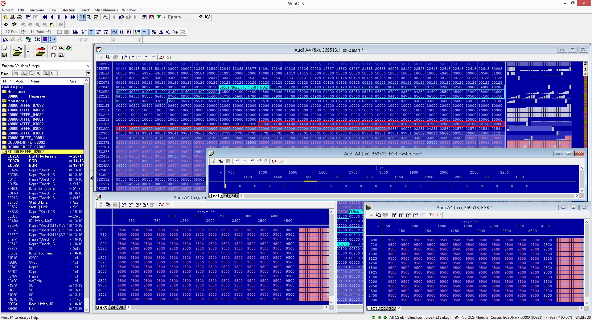

    Две базовые карты егр, две карты гистерезиса, карта клапана, одиночные значения мин. значений воздуха и мин процента клапана.

  15. RAF_73
    RAF_73 Участник форума
    13 янв 2020
    222
    Ульяновская обл.
    Audi A4 B6 Avant 2004 2.5 TDI BDG
    покажи пожалуйста скрины как они выглядят или напиши адреса

    Карты егр находит автоматом винолс. 13х14, 13х16 будут вначале пакета. Рядом будут карты гистерезиса. Размерность 20х1. Это в ручном режиме искать. В принципе этого достаточно.

  17. RAF_73
    13 янв 2020
    222
    Ульяновская обл.
    Только одну нашёл 20х1

    Не та. Они после карт егр идут.

    есть там ещё 3 карты 20х1, но они лежат после трёх карт 13х16
