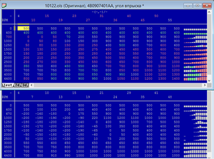

    понял. а какой максимальный угол можно ставить? пока остановился на 14 градусах при максимальной подаче и макс оборотах.
    в этой теме писали что петр ratkov до 19 угол делает. ну там и топлива конечно больше вливается.
    вот так карту подправил(нижняя сток). что скажете? не слишком ли углы накрутил? пока еще не обкатывал на машине.

    А ось зачем поменял? На средней нагрузке слишком ранние.

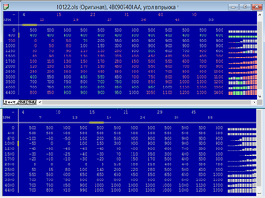

    #2313 Andshej, 7 июн 2020
    ось менял чтобы более равномерно сделать изменение угла. значит 10-27 мг и средних оборотах угол позже сделать?.
    кстати при резком разгоне в районе 1200-2000 оборотов нормально так дымит. я так понимаю поздний угол был?
    вот исправил карту. карта снизу это которая сейчас и сейчас есть дым(1200-2000об.)

    Ну так а дымность какая по карте?

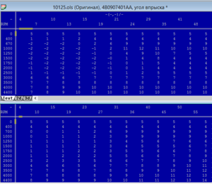

    Ну вы ранее писали что я углы ранние сделал на средней нагрузке. Карта в 2311 посту. Я переделал немного. В 2313 посту верхняя карта. Пойдет или ещё исправлять?

    #2319 Andshej, 7 июн 2020
    Понял. Сейчас сделаю нормальную картинку
    Вот. вверху сток. внизу то что наисправлял.

    А6/С5 2.5 TDI 00г.
    Местами многовато угла
    Ну с другой осью тоже глаза ломает. Но в целом вроде норм.
