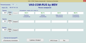

    Прошивку постоянно отлаживаю. Вот последние логи. Что скажете?

    Видимо какой то процентный ограничитель срабатывает. С температурами в 7гр. всё норм у тебя?

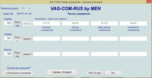

    Yuzeff, вроде все норм. На холодную все температуры равны. Двигатель до рабочей температуры греется. Но я ещё раз перепроверю.
    вот 7 группа(на улице +17)
