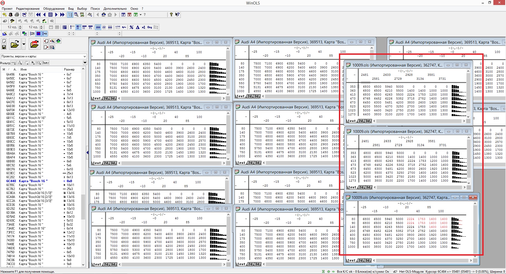

  15. RAF_73
    RAF_73 Участник форума
    13 янв 2020
    222
    Ульяновская обл.
    Audi A4 B6 Avant 2004 2.5 TDI BDG
    как понять какая карта мне нужна?
    взял прошивку а4, нашёл две карты 9х8 и повторяются они 11 раз, т.е. всего их 22 :blink:
    глянул ту что ты отредактировал для А6 АКЕ, там одна карта 8х8 и повторяется она 3 раза, ты выбрал последнюю (третью)
    Можешь немного разъяснить? или хотя бы ссылкой ткнуть где почитать об этом
  16. Yuzeff
    Yuzeff Живу я здесь
    3 янв 2012
    4.427
    Беларусь
    А6/С5 2.5 TDI 00г.
    В теме про это писалось. Каждый набор карт под свою комплектацию.
  17. Andshej
    Andshej Участник форума
    31 май 2017
    404
    Беларусь
    AUDI A6 C5 AVANT 2.5 TDI AKN МКПП
    Смотришь через ваг ком в блоке двигателя какая стоит кодировка. Затем ищешь это число в прошивке. Это и будет твой набор карт.
  18. RAF_73
    13 янв 2020
    222
    Ульяновская обл.
    так, с кодировкой понятно.
    Остались две идентичные карты, скорее всего нужно обе редактировать, но хочу спросить может кто-то знает почему их две

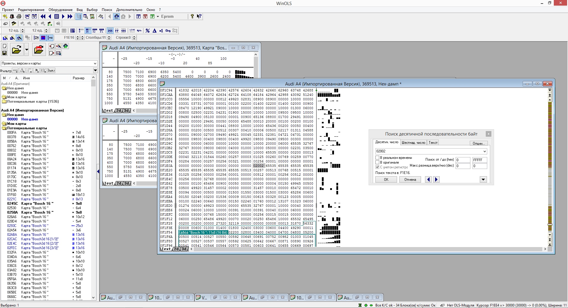

  19. RAF_73
    13 янв 2020
    222
    Ульяновская обл.
    у меня кодировка 02002
    данное значение встречается в нескольких картах и вот единственное значение вне карт на скрине
    получается мои карты будут первые (те что начинаются на 0)?
  20. Yuzeff
    Yuzeff Живу я здесь
    3 янв 2012
    4.427
    Беларусь
    А6/С5 2.5 TDI 00г.
    Твой последний набор карт на 0F
    Andshej нравится это.
