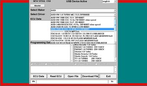

    Вот такая. Правильно я выбираю модель ЭБУ? (Синим выделено)
    И ещё вопрос, сколько по времени примерно длится считывание прошивки и сама заливка.

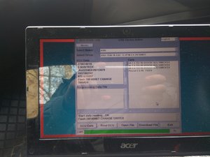

    Вот такую ошибку выдает при чтении прошивки. У меня Виндоус 7
  8. Андрей Шубин
    Андрей Шубин Новичок
    25 сен 2018
    36
    Ярославская обл.
    Реально ли сделать, чтобы Galetto работала на Windows 7 или устанавливать XP обязательно?

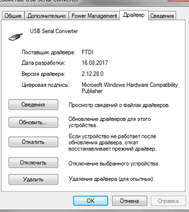

    У меня на win7 работает, но на 32 битной.
  11. Андрей Шубин
    25 сен 2018
    36
    Ярославская обл.
    У меня тоже 32 битная. А какая версия драйвера нужна? На сам шнурок. Я думаю вся проблема в этом
  12. Yuzeff
    Yuzeff Живу я здесь
    3 янв 2012
    4.427
    Беларусь
    А6/С5 2.5 TDI 00г.
    Нужно выбирать 400BT
