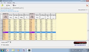

  9. Андрей Шубин
    Андрей Шубин Новичок
    25 сен 2018
    36
    Ярославская обл.
      192,5 КБ
      63
  10. Андрей Шубин
    25 сен 2018
    36
    Ярославская обл.
    Расход больно большой. 14-16 литров в городе. Трасса 7.5-8
  11. Yuzeff
    Yuzeff Живу я здесь
    3 янв 2012
    4.427
    Беларусь
    А6/С5 2.5 TDI 00г.
    Ну да, не сток

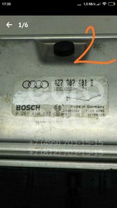

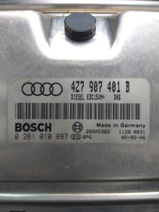

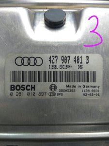

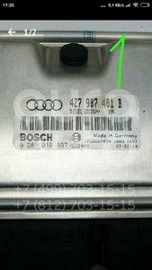

    У меня вот 2 вопроса осталось
    1) у меня в наличии есть 2 кабеля это синий vag com 409 и Галетто 1260. Смогу ли я с помощью их прописать новый ЭБУ (хочу купить другой ЭБУ, потому что надеюсь там будет сток прошивка) ну и своя, которая есть сейчас едет то вроде очень бодро для такой тяжелой машины. 8 с небольшим секунд до 100. Только расход больно большой. Она бы тоже сохранилась побаловаться)
    2) какой блок ко мне подойдёт. Надо чтобы все цифры совпадали или как?
  13. Андрей Шубин
    25 сен 2018
    36
    Ярославская обл.
    Какой лучше ЭБУ купить?
    1 и 2 это варианты на продаже
    3 это мой, который стоит сейчас
  14. Yuzeff
    Yuzeff Живу я здесь
    3 янв 2012
    4.427
    Беларусь
    А6/С5 2.5 TDI 00г.
    1. Этих кабелей не достаточно. Выше я писал что нужно чтобы вытянуть логин из нового эбу. А без этого не привяжешь.
    2. Из твоих фото можно любой покупать. Отличие в версиях. А это не столь важно.
    P. S. Версия твоего эбу и прошивки не совпадает
